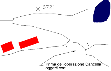

L'azione di correzione Cancella oggetti corti consente di individuare tutti gli oggetti di lunghezza inferiore al valore di tolleranza specificato e di eliminarli. In questo modo vengono rimossi gli oggetti lineari isolati corti e gli oggetti lineari corti che fanno parte di una polilinea.
Questa azione consente di cancellare tutti gli oggetti o i segmenti separati di lunghezza inferiore al valore di tolleranza specificato.
Questa azione è simile a Sciogli pseudo nodi, con la differenza che Cancella oggetti corti rimuove sia l'oggetto lineare che i nodi ad esso associati.
A seconda dei dati, utilizzare a questo punto Snap ai nodi raggruppati per correggere gli eventuali errori causati dall'opzione Cancella oggetti corti.
