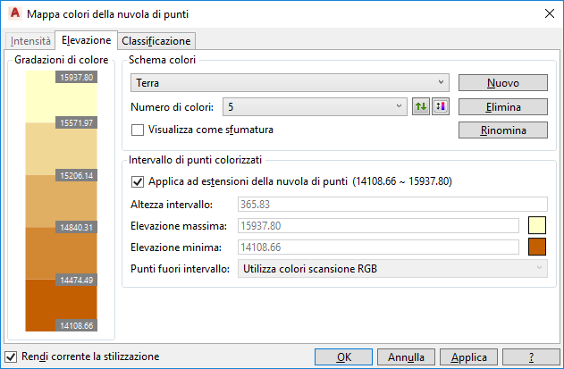

Per personalizzare lo schema di colori per le stilizzazioni relative ad intensità e quota altimetrica
- In Gestione visualizzazioni fare clic con il pulsante destro del mouse sul layer della nuvola di punti a cui si desidera assegnare uno stile, quindi selezionare Imposta stile.
- Nella finestra di dialogo Mappa colori della nuvola di punti, fare clic sulla scheda Intensità o Quota altimetrica.

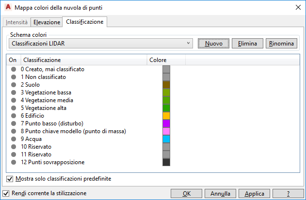

Per personalizzare lo schema di colori per la stilizzazione delle classificazioni
- Nella finestra di dialogo Mappa colori della nuvola di punti, fare clic sulla scheda Classificazione.
- Per controllare la visualizzazione dei punti della nuvola di punti corrispondenti a ciascuna classificazione, fare clic sull'icona per attivare o disattivare la visualizzazione.
- Per modificare il colore assegnato ad una classificazione, fare clic sulla casella colore corrispondente e selezionare un nuovo colore.
