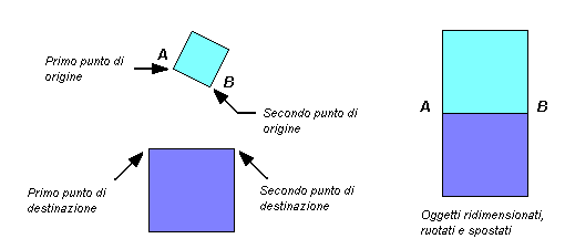

Primo punto di origine
selezionare un punto della Carta oppure specificarne le coordinate.
Primo punto di destinazione
selezionare un punto della Carta oppure specificarne le coordinate. Gli oggetti vengono convertiti in base al valore della distanza relativa tra il primo punto di origine e il nuovo punto.
Secondo punto di origine
Secondo punto di destinazione
Punti di origine e di destinazione
La differenza tra il primo punto di origine e il primo punto di destinazione rappresenta il valore di offset degli oggetti selezionati.
La differenza in gradi angolari tra i due punti di origine e i due punti di destinazione rappresenta il valore di rotazione.
Il rapporto della distanza tra i due punti di destinazione rispetto a quella tra i due punti di origine rappresenta il valore di ridimensionamento in scala.
