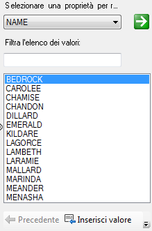

    Nella parte destra della finestra viene visualizzato il gruppo Proprietà.
  3. Nel gruppo Proprietà, fare clic sulla freccia verde accanto al nome della proprietà; verranno visualizzati i relativi valori.
    I valori dell'elenco vengono disposti in ordine crescente o secondo l'ordine utilizzato nella fonte dati.
    Utilizzare il gruppo Proprietà per inserire i valori di un elenco.
  4. Per filtrare l'elenco, immettere i caratteri di filtro in Filtra l'elenco dei valori. Ad esempio, immettere cha per trovare Chamise e Chandon. Fare clic sulla freccia verde. Nell'elenco vengono visualizzati tutti i valori contenenti i caratteri digitati.

  5. Fare doppio clic su un valore per inserirlo nell'espressione o selezionarlo e fare clic su Inserisci valore.
