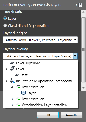

  6. Per unire un'attività all'output di un'attività precedente nell'editor di input, effettuare una delle operazioni riportate di seguito.
    • Nella finestra di dialogo di input dell'attività, fare clic sulla freccia rivolta verso il basso accanto al parametro da unire.
    • In Risultati operazioni precedenti, fare clic sulla proprietà da unire.
      Per utilizzare un layer creato mediante un'attività precedente, selezionarlo dall'elenco sotto Risultati operazioni precedenti.
