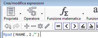

Se ad esempio si completa il lato destro di una stringa di testo con tre asterischi, la sintassi dell'espressione sarà simile alla seguente:
Per le espressioni di testo, la proprietà è tra parentesi, seguita dagli eventuali argomenti tra virgolette singole.
