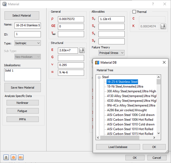

Creare un nuovo materiale caricando l'acciaio inossidabile dalla libreria di materiali.
  1. Nella struttura Modello, fare clic con il pulsante destro del mouse su Materiali e scegliere Nuovo.
  2. Nella finestra di dialogo, fare clic su Seleziona materiale.
  3. Nella finestra di dialogo DB materiale verranno inserite le librerie disponibili. Fare clic su Carica database.
  4. Passare a C:\Program Files\Autodesk\Inventor Nastran 2024\In-CAD\Materials e aprire il file ADSK_materials.natmat.
  5. Nella struttura materiali verranno inseriti i materiali disponibili. Nella categoria Steel, selezionare 16-25-6 Stainless Steel.
    Ignorare eventuali messaggi sulla teoria dell'errore.

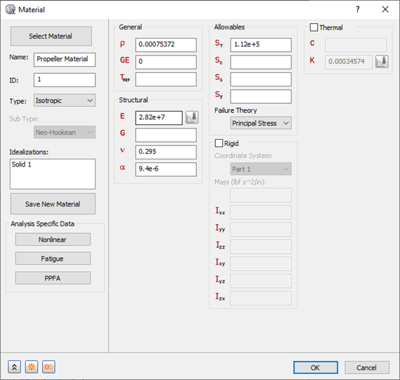

    Gli ingredienti principali di un'analisi modale sono la rigidità e la massa. Procedere con cautela e impiegare tutto il tempo necessario per garantire che venga definita una densità di massa nelle informazioni del materiale durante la definizione di un materiale personalizzato per l'analisi modale.
  6. Rinominare il materiale come Propeller Material.
  7. Fare clic su OK per creare il materiale.

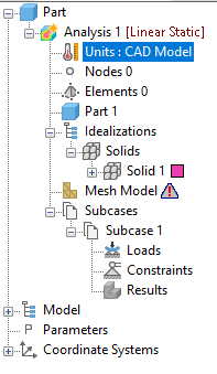

  8. Nella struttura Modello, in Idealizzazioni, verificare la presenza di eventuali definizioni esistenti nelle categorie standard, ad esempio Solidi e Shell. Solid 1, mostrato di seguito, è un esempio di una definizione esistente:
    In caso di definizioni esistenti, fare clic con il pulsante destro su Idealizzazioni > Elimina tutto. Questa operazione assicura che non verranno visualizzati materiali indesiderati nella mesh della parte e che non verranno inclusi nell'analisi.

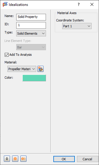

  9. Nella struttura Modello, fare clic con il pulsante destro del mouse su Idealizzazioni e scegliere Nuovo.
  10. Rinominare la proprietà come Solid Property.
  11. Selezionare Elementi solidi dal menu a discesa Tipo e assicurarsi che l'opzione Materiale sia impostata su Propeller Material. Accettare le altre impostazioni di default.
  12. Fare clic su OK per creare la proprietà.

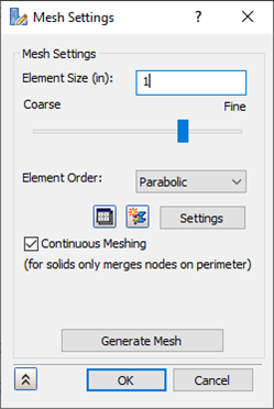

  13. Fare clic con il pulsante destro del mouse su Modello mesh e scegliere Modifica.
  14. Digitare 1 nel campo Dimensioni elemento.
  15. Accettare i valori di default e fare clic su OK per generare la mesh solida.
  16. Dopo la generazione della mesh, il modello dovrebbe apparire come illustrato di seguito.
