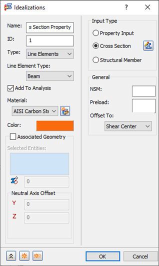

  7. Nella struttura Modello, fare clic con il pulsante destro del mouse su Idealizzazioni e scegliere Nuovo.
  8. Dal menu a discesa Tipo scegliere Elementi linea.
  9. Rinominare la proprietà specificando Beam Cross Section Property.
  10. Dal menu a discesa Tipo di elemento linea selezionare Trave.
  11. Selezionare Aggiungi ad analisi e assicurarsi che l'opzione Materiale sia impostata su AISI Carbon Steel 304.

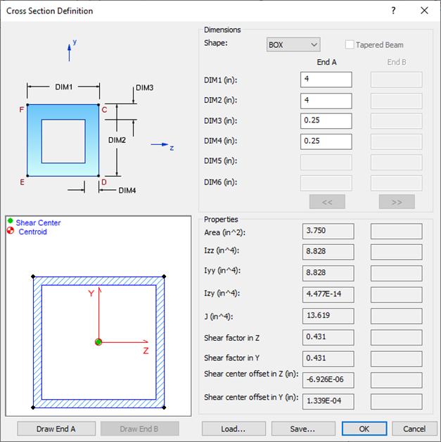

  12. Nella casella di gruppo Tipo di input, selezionare Sezione trasversale e fare clic sul pulsante Definisci.
  13. Selezionare BOX per la forma e definire le quote come mostrato nell'immagine seguente. Fare clic sul pulsante Disegna estremità A per visualizzare le proprietà.
  14. Fare clic su OK.
  15. Verificare che l'opzione Geometria associata sia deselezionata.
    Verrà creata una mesh con le proprietà di sezione trasversale per ciascuno dei segmenti dello schizzo nel modello.
  16. Fare clic su OK per creare l'idealizzazione.

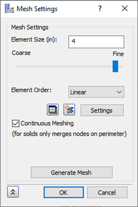

  17. Fare clic con il pulsante destro del mouse su Modello mesh e scegliere Modifica.
  18. Immettere 4 per Dimensioni elemento e impostare Ordine elementi su Lineare.
  19. Fare clic su Genera mesh per generare la mesh della geometria, quindi fare clic su OK.
