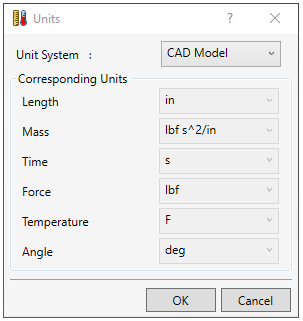

Unità
. Impostare le unità in pollici e libbramassa (libbra). Queste diventeranno le unità di
default
In alternativa, fare doppio clic su
Unità
nella struttura e selezionare un
Sistema di unità
impostato su pollici e libbramassa (libbre).
Fare clic su
OK
