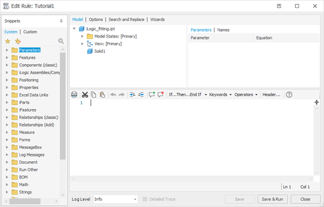

  2. Nella scheda Regole, fare clic con il pulsante destro del mouse sullo spazio bianco e scegliere Aggiungi regola.
  3. Nominare la regola Tutorial 1 e fare clic su OK. La nuova regola verrà aperta nella finestra di dialogo Modifica regola che verrà utilizzata nella procedura seguente per creare il modello.
    Le regole iLogic vengono create nel linguaggio Visual Basic. Il primo gruppo di comandi che verrà aggiunto definirà le regole iLogic esterne e i moduli aggiuntivi di Inventor Nastran.
  4. Copiare il seguente testo:
    AddReference "NINIlogic"
    Sub Main()
    	   iLogicVb.RunExternalRule("IlogicExtRule_EnterInCADEnv")
    	   Dim AddinObj As New NINIlogic.InCadAddin
    	   Dim strCmdForLoad, strCmdForConstraint, strCmdForMeshModel, strCmdForMesh, strCmdForSolve, strCmdForDisplayContour As String
  5. Incollare il testo nel campo di testo della finestra di dialogo Modifica regola.
  6. Premere due volte il tasto INVIO per passare ad una nuova riga.
