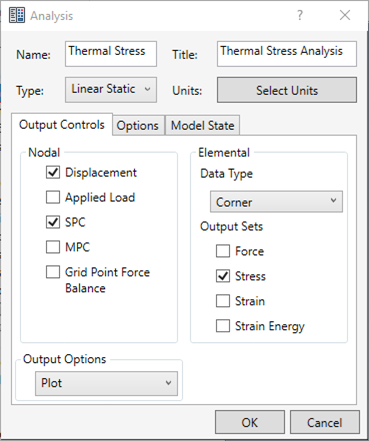

- Fare clic con il pulsante destro del mouse su Manifold Analysis - Copia e scegliere Modifica.
- Immettere Thermal Stress come Nome e digitare Thermal Stress Analysis come Titolo. Modificare il Tipo di analisi scegliendo Statica lineare dal menu a discesa.
- Fare clic su OK.

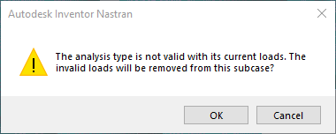

- Tutti i carichi termici verranno rimossi dall'analisi perché non sono correlati all'analisi statica lineare. Tuttavia, è stato necessario rimuovere manualmente la Temperatura iniziale.
- Fare clic su OK nella seguente finestra di messaggio.

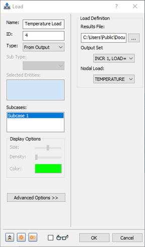

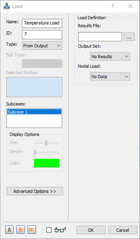

- In Subcase 2 fare clic con il pulsante destro del mouse su Carichi e scegliere Nuovo.
- Modificare il Nome in Temperature Load.
- Modificare il Tipo in Da Output.
- Nella sezione Definizione carico, fare clic sul pulsante di selezione relativo a File dei risultati. Accedere al percorso del file FNO, che è stato generato dopo l'esecuzione dell'analisi del trasferimento termico stazionario non lineare. Ad esempio, la cartella C:\Users\Public\Public Documents\Autodesk\Inventor Nastran 2024\Tutorial\en-us\Inventor 2024\Thermal Stress Manifold\In-CAD\FEA. Quindi aprire il file FNO.
- La finestra di dialogo Carico mostra che l'opzione INCR 1, LOAD=1.0 è selezionata come Gruppo di output e l'opzione TEMPERATURE è selezionata per Carico nodale, come mostrato di seguito.
- Fare clic su OK per completare la definizione del carico di temperatura dall'output.

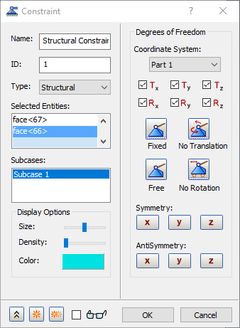

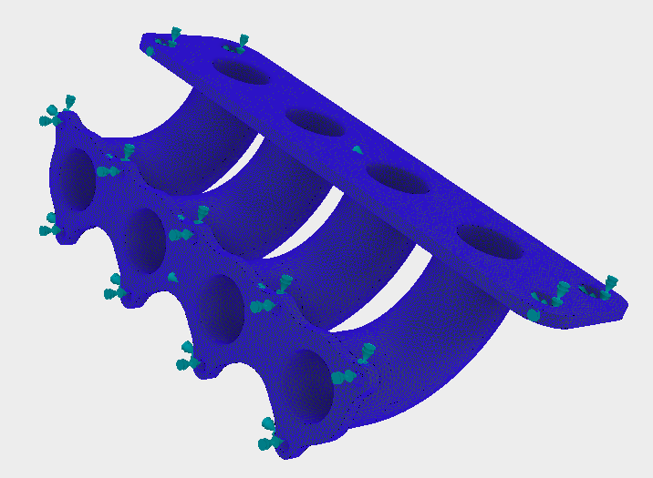

- Nella vista struttura, fare clic con il pulsante destro del mouse su Vincoli e selezionare Nuovo.
- Selezionare le superfici con i fori dei bulloni evidenziate in blu nell'immagine riportata di seguito.
- Rinominare il vincolo specificando Structural Constraints.
- Accettare le impostazioni di default. Assicurarsi che sia evidenziato Subcase 2, quindi fare clic sul pulsante
Nuovo per definire un altro vincolo.
- Rinominare Constraint 2 specificando Sliding Surfaces. Selezionare la superficie su entrambe le flange rivolte in direzione opposta rispetto ai tubi evidenziate in blu nell'immagine riportata di seguito.
- Deselezionare tutti i gradi di libertà tranne Tx. In questo modo, i nodi sulla superficie potranno scorrere sul piano in cui si trovano, senza però penetrarlo.
- Assicurarsi che sia evidenziato Subcase 2, quindi fare clic su OK per chiudere la finestra di dialogo.
- Il modello finale dovrebbe essere simile a quello illustrato di seguito.
- Dopo che sono state definite tutte le entità, la vista struttura finale dovrebbe risultare simile alla seguente.

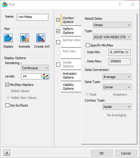

- In Risultati nella vista struttura, fare clic con il pulsante destro del mouse su von Mises e selezionare Modifica.
- Deselezionare la casella di controllo Contrassegni min/max in Opzioni di visualizzazione. Nella scheda Opzioni deformazione, selezionare Effettivo per visualizzare gli spostamenti effettivi. Nella scheda Opzioni contorno, assicurarsi che l'opzione Dati risultato sia impostata su Sollecitazione e l'opzione Tipo sia impostata su SOLID VON MISES STRESS. Nella scheda Opzioni visibilità, selezionare Nascondi tutto.

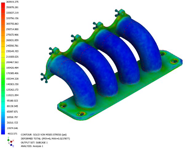

- Fare clic su Visualizza. I risultati dovrebbero apparire come illustrato di seguito.
