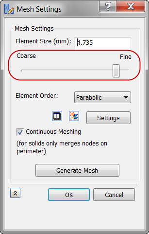

- Le finestre di dialogo Impostazioni mesh sono state modificate. Nella finestra di dialogo principale è ora possibile impostare Dimensioni elemento immettendo un valore numerico, come prima, o mediante un dispositivo di scorrimento con un intervallo da Grossolana a Fine.

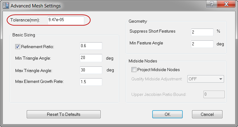

L'impostazione Tolleranza è stata spostata nella finestra di dialogo Impostazioni avanzate mesh, che è possibile aprire mediante il pulsante Impostazioni nella finestra di dialogo Impostazioni mesh principale.

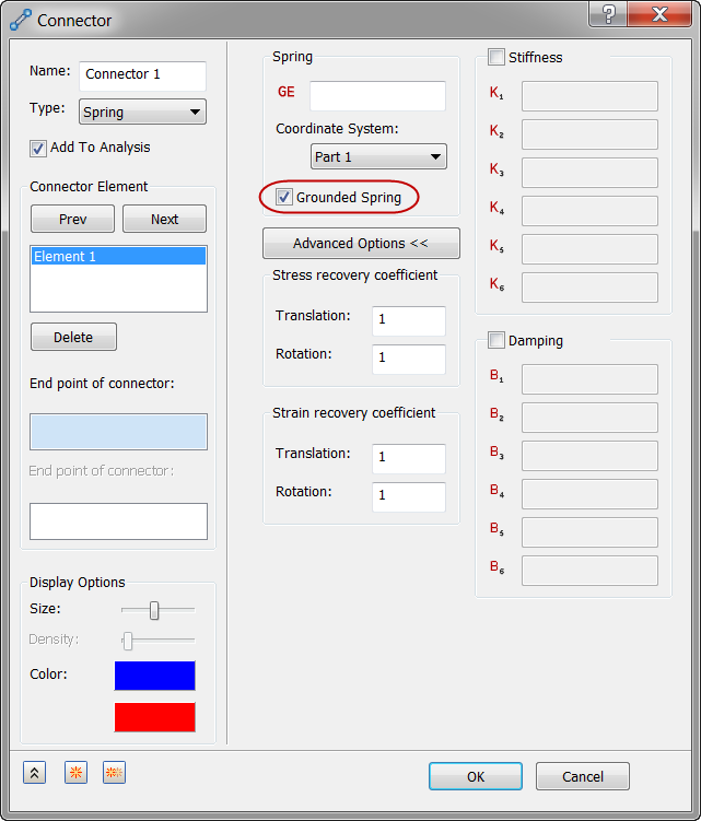

- Il connettore Molla fissata è ora disponibile per il collegamento ad un singolo punto finale.
Un'altra modifica alla finestra di dialogo Connettore per i connettori a molla è il pulsante Opzioni avanzate (colonna centrale) per visualizzare o nascondere i campi per i coefficienti di ripristino di sollecitazione/deformazione, rigidità e smorzamento.

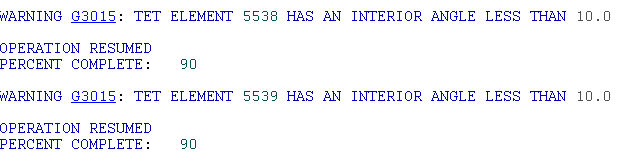

- Avvertimenti con testo in blu nell'output di Nastran. Questi in precedenza erano visualizzati con testo in rosso. Ora solo gli errori irreversibili sono visualizzati in rosso.
