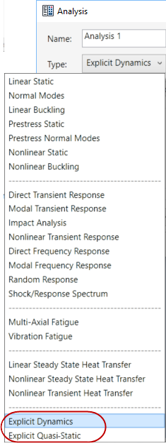

Analisi esplicita
Vengono introdotti due nuovi tipi di analisi come anteprime tecniche:
Per ulteriori informazioni, vedere Risolvi in esplicita.

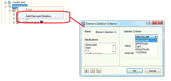

È disponibile una nuova opzione, Aggiungi eliminazione elemento, per i tipi di analisi esplicita per supportare l'eliminazione di idealizzazioni specificate in base alle modifiche delle proprietà fisiche. Per ulteriori informazioni, vedere Aggiungi eliminazione elemento.

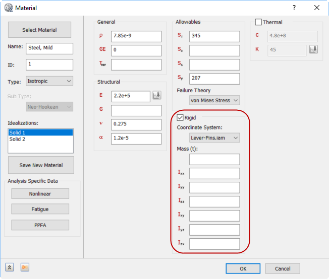

Materiale rigido
Una nuova opzione Materiale supporta la configurazione Rigido per i materiali Isotropo e Ortotropo 2D, che spesso vengono utilizzati nell'analisi esplicita. Per ulteriori informazioni, vedere Isotropo o Ortotropo 2D.

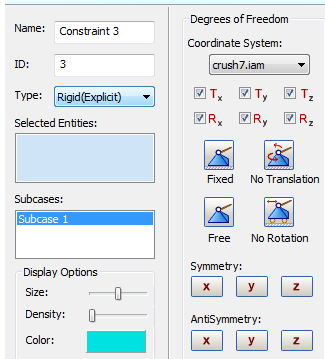

È stato introdotto un nuovo tipo di vincolo Rigido (esplicito) per la definizione di rotazioni o spostamenti zero applicati su un corpo rigido.

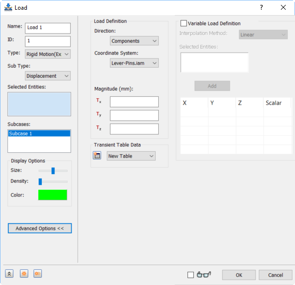

È stato introdotto un nuovo tipo di carico Movimento rigido (esplicito) che applica rotazioni e spostamenti variabili nel tempo su un corpo rigido.

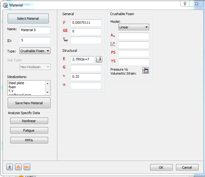

Nuovo materiale: Crushable schiuma
Utilizzato solo nell'analisi dinamica esplicita, questo è un materiale in cui la risposta deviatorica e volumetrica può essere specificata con modelli di plasticità indipendenti. Questo materiale può essere utilizzato solo con gli elementi solidi. Per ulteriori informazioni, vedere Crushable schiuma.

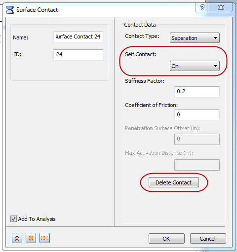

Aggiornamenti dei contatti del risolutore
Le impostazioni per i contatti delle superfici del risolutore ora includono le opzioni Autocontatto e Elimina contatto.

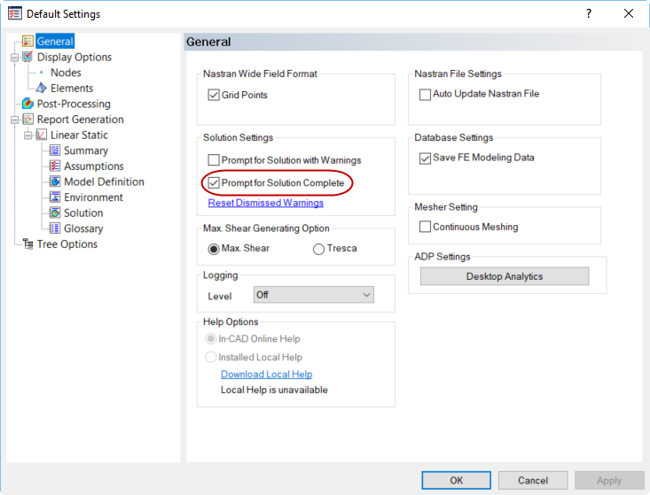

Aggiornamento delle impostazioni di default
È disponibile una nuova opzione, Richiedi soluzione completa, che consente agli utenti di visualizzare una finestra di dialogo con un messaggio che indica che la soluzione è stata completata e di fare clic sulla finestra di dialogo per visualizzare la soluzione oppure, se questa opzione è deselezionata, visualizzare direttamente i risultati della soluzione completata, senza visualizzare la finestra di dialogo.
