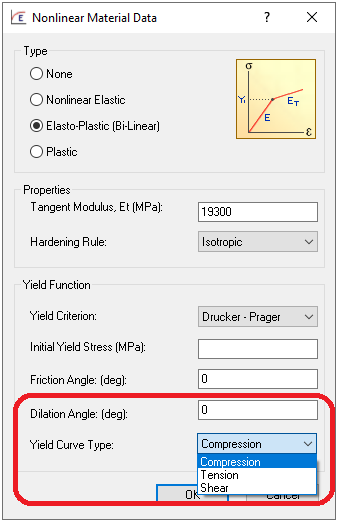

Criterio Drucker-Prager avanzato per l'analisi esplicita
Ora gli utenti possono immettere proprietà avanzate di Drucker-Prager, quali angolo di dilatazione e tipo di curva di snervamento, per il materiale non lineare e bilineare plastico, quando il tipo di analisi attivo è impostato su esplicito.
  • L'angolo di dilatazione ha un valore di default impostato su 0 gradi e un valore massimo di 71.5 gradi: ad esempio, 0o ≤ angolo di dilatazione ≤ 71.5o.
  • Il tipo di curva di snervamento presenta tre opzioni nell'elenco a discesa: Compressione, Tensione e Taglio. La compressione viene impostata come tipo di curva di snervamento di default.

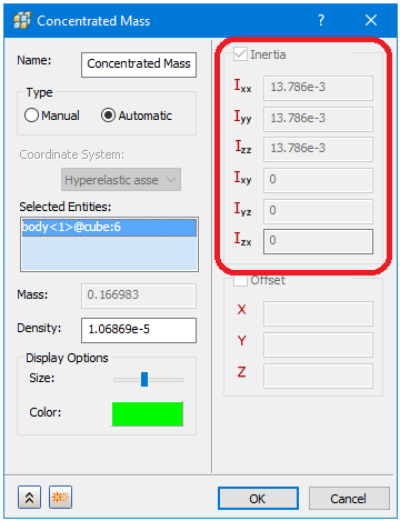

Valori di inerzia nella massa concentrata automatica
I valori di inerzia nella massa concentrata automatica vengono compilati automaticamente con il valore del momento di inerzia della massa (avendo come origine il baricentro). Attualmente la massa concentrata automatica è supportata solo per i modelli di assiemi (.iam).
Questa funzionalità è molto utile quando si eseguono analisi modali/dinamiche.
Per creare una nuova massa concentrata dalla struttura del modello:
  1. Selezionare Automatico nella sezione Tipo.
  2. Selezionare un corpo dall'area di disegno.
  3. Immettere il valore della densità.
