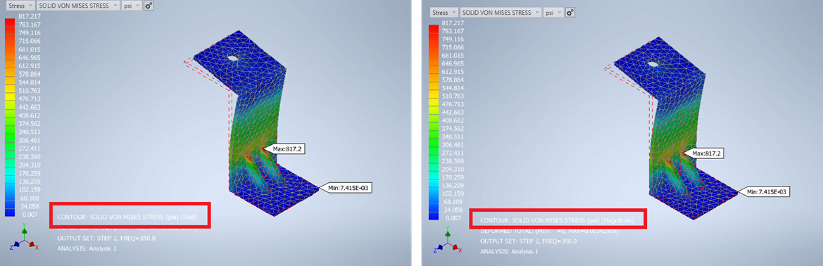

Etichette per le analisi della risposta in frequenza
Sono state aggiunte etichette per Reale/Immaginario, Intensità/Fase nell'area di disegno per le analisi della risposta in frequenza, per una migliore indicazione del tipo di risultato visualizzato.
