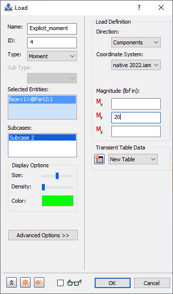

Supporto del carico di momento nell'analisi esplicita
Inventor Nastran ora supporta anche l'aggiunta di carico di momento per le analisi Dinamica esplicita e Quasi statica esplicita.
