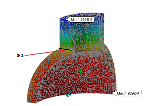

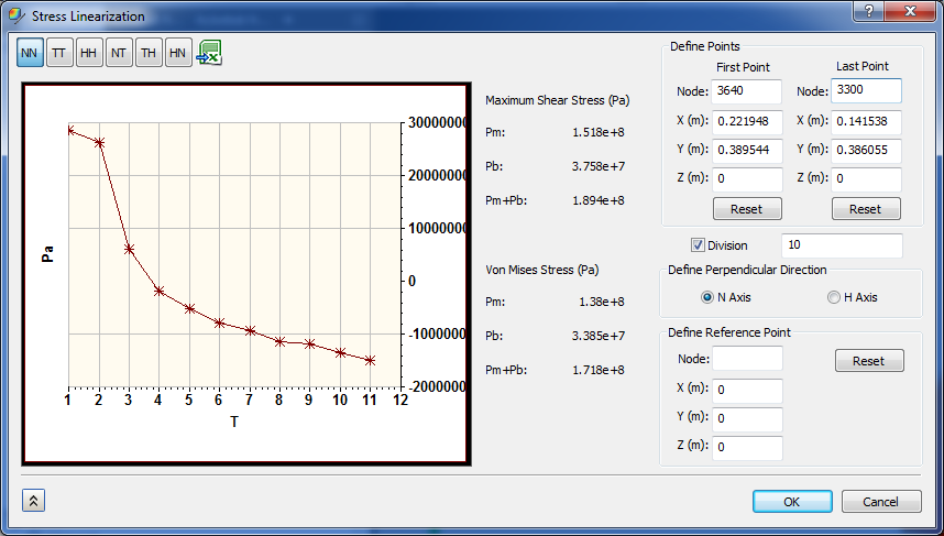

Linearizzazione sollecitazione
Questa utilità crea un grafico dei tensori di sollecitazione specificati lungo una linea di classificazione della sollecitazione (SCL) che è possibile definire. Le direzioni dei tensori di sollecitazione sono basate su un sistema di coordinate locale definito dai due punti finali della SCL e un terzo punto specificato. Inoltre, l'utilità Linearizzazione sollecitazione determina la sollecitazione della membrana primaria (Pm) e la sollecitazione di flessione primaria (Pb) che compongono la sollecitazione totale (Pm + Pb).

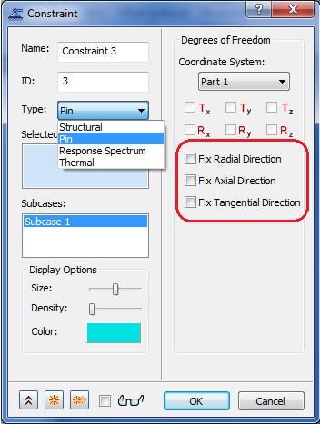

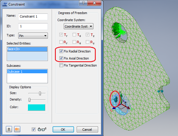

Vincoli perno
Applicare vincoli perno di superficie alle superfici cilindriche per evitare che le superfici si spostino o si deformino nelle combinazioni di direzioni radiali, assiali o tangenziali.

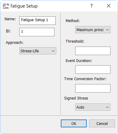

Opzione di sollecitazione con segno per la fatica multiassiale
L'opzione di sollecitazione con segno specifica se la sollecitazione/deformazione utilizzata nel metodo di calcolo del ciclo di vita nell'analisi della fatica multiassiale deve avere un segno. Se è impostata su Sì, il segno dell'invariante viene determinato in base alla sollecitazione/deformazione principale. Quando è impostata su No o Automatico, la sollecitazione/deformazione invariante è sempre positiva.
