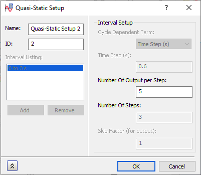

Sono stati apportati i seguenti miglioramenti all'analisi quasi statica esplicita:

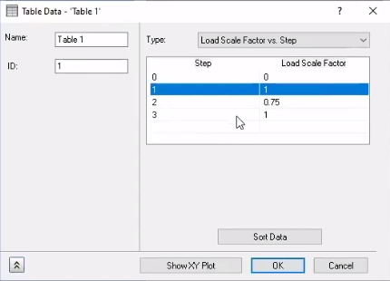

- La tabella dei carichi è stata modificata passando da "Confronto tra fattore scala di carico e tempo" a "Fattore scala di carico e passo".
- I valori di Fattore scala di carico sono input dell'utente, mentre i valori di Passo si incrementano automaticamente di uno quando si immette un fattore di scala di carico.
- Il numero di passaggi per l'analisi quasi statica non è più modificabile dall'utente e il valore viene ricavato dalla tabella Fattore scala di carico.
- Impostazione quasi statica contiene il numero di output per passo per l'input dell'utente e controlla il numero totale di passaggi dei risultati nella post-elaborazione.
- L'opzione Numero di passaggi viene compilata automaticamente dai dati della tabella di carico.

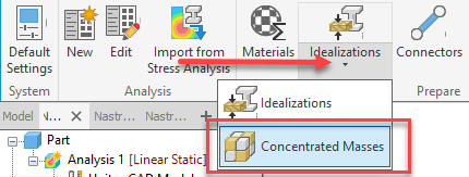

Massa concentrata aggiunta alla barra multifunzione
È ora possibile accedere alla massa concentrata direttamente dalla barra multifunzione utilizzando l'elenco a discesa nel comando Idealizzazioni.

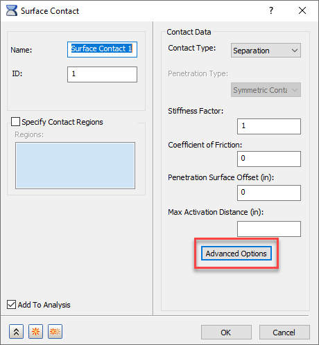

Il pulsante Opzioni avanzate aggiunto alla finestra di dialogo Contatto di superficie del risolutore
Il pulsante Opzioni avanzate è stato aggiunto alla finestra di dialogo Contatto di superficie del risolutore, che consente di specificare parametri quali Rigidità attrito arresto-distacco.

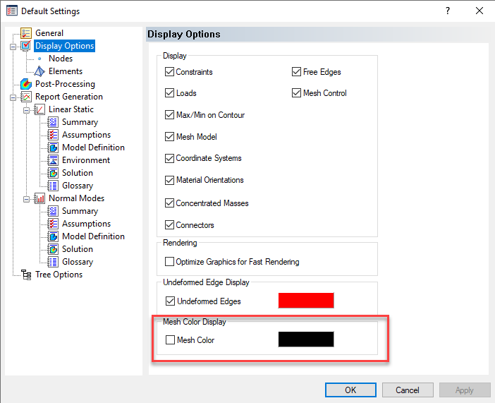

Possibilità di impostare Colore mesh su nero in Opzioni di visualizzazione
Per poter distinguere più facilmente le mesh, viene aggiunta una nuova opzione Colore mesh a Impostazioni di default > Opzioni di visualizzazione. Quando è selezionata, le mesh vengono visualizzate in nero.

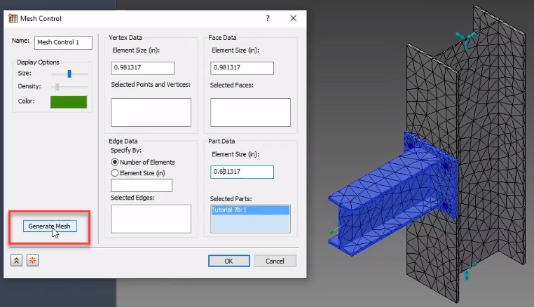

Pulsante Genera mesh aggiunto ad una finestra di dialogo Controllo mesh
È possibile generare mesh direttamente nella finestra di dialogo Controllo mesh utilizzando il pulsante appena aggiunto.

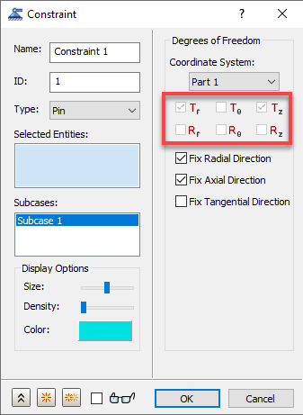

I pulsanti dei vincoli perno ora contengono la rappresentazione cilindrica
Nella finestra di dialogo Vincolo, quando è selezionato il tipo Perno, i pulsanti sono stati aggiornati in modo da avere la rappresentazione delle coordinate cilindriche.

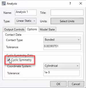

Supporto di Inventor Nastran per Simmetria ciclica
Una sezione Simmetria ciclica viene aggiunta alla scheda Opzioni della finestra di dialogo Analisi.
