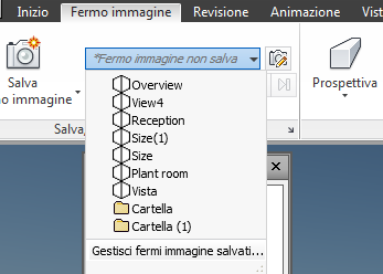

È possibile riutilizzare qualsiasi fermo immagine salvato in precedenza. Quando si riutilizza un fermo immagine, viene ripristinata anche la modalità di navigazione attiva al momento della creazione di quel fermo immagine, nonché le annotazioni e i commenti ad esso associati.
Fare clic sulla scheda Fermo immagine > gruppo Salva, carica e riproduci > elenco a discesa Fermo immagine corrente, quindi selezionare il fermo immagine salvato dall'elenco.
Il fermo immagine viene ora visualizzato nella vista scena.
