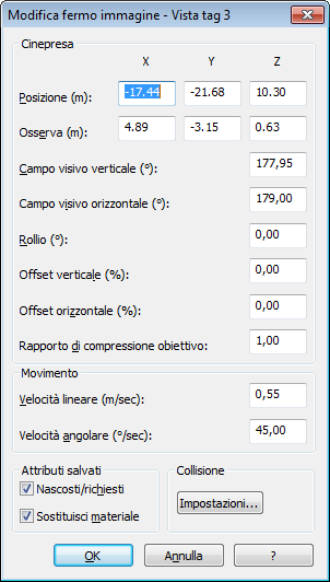

Se si lavora in un'area di lavoro 2D o 3D è possibile modificare tutti o alcuni dei seguenti attributi di fermi immagine, tra cui la posizione della cinepresa, il campo visivo, la velocità di movimento e gli attributi salvati. Tutte le voci vengono misurate in Unità di visualizzazione.
Tip: fare clic sulla scheda Fermo immagine ed espandere il gruppo Navigazione per regolare rapidamente la velocità angolare e lineare del fermo immagine corrente in un'area di lavoro 3D.
Modifica fermo immagine corrente
  1. Fare clic sulla scheda Fermo immagine > gruppo Salva, carica e riproduci > Modifica fermo immagine corrente.
  2. Utilizzare la finestra di dialogo Modifica fermo immagine per regolare gli attributi del fermo immagine.
  3. Fare clic su OK.
    Nota: se si è scelto di modificare più fermi immagine, sono disponibili solo gli Attributi salvati.
