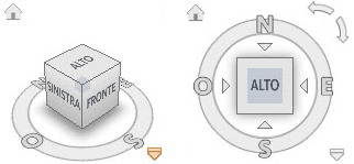

Uso della bussola
La bussola viene visualizzata sotto al ViewCube e indica la direzione nord del modello. È possibile fare clic sulle lettere corrispondenti ai punti cardinali della bussola per ruotare il modello oppure fare clic e trascinare i punti cardinali o l'anello della bussola per ruotare interattivamente il modello attorno al punto perno.

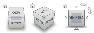

Clic o trascinamento del ViewCube
Quando si trascina lo strumento ViewCube o si fa clic su di esso, la vista del modello viene riorientata intorno ad un punto perno. Il punto perno viene visualizzato al centro dell'ultimo oggetto selezionato prima dell'utilizzo dello strumento ViewCube.
