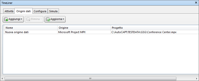

La scheda Origini dati consente di importare attività da un prodotto software di pianificazione di terzi, ad esempio Microsoft Project, Asta e Primavera. Visualizza tutte le origini dati aggiunte, sotto forma di tabella.
Le origini dati sono visualizzate in una tabella a più colonne. Nelle colonne sono visualizzati il nome, l'origine (ad esempio, Microsoft Project™) e il progetto (ad esempio, my_schedule.mpp). Altre colonne, se presenti, identificano i campi della pianificazione esterna in cui sono specificati il tipo di attività, l'ID univoco, la data di inizio e quella di fine per ogni attività importata.
Se necessario, è possibile spostare e ridimensionare le colonne.
