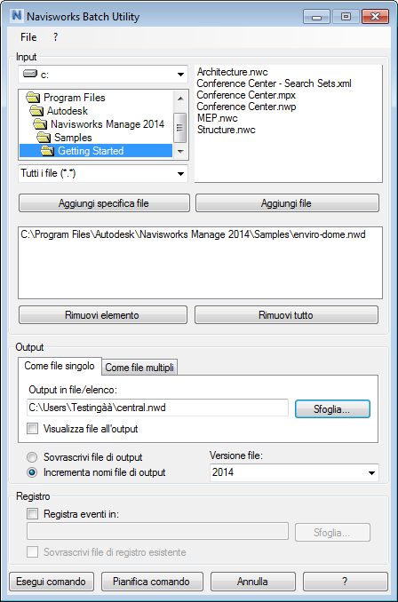

  1. In Navisworks, aprire il file desiderato e fare clic sulla scheda Inizio > gruppo Strumenti > Batch Utility .
  2. Nella finestra di dialogo Salva output con nome, individuare la cartella desiderata e immettere un nome per il file di testo.
  3. Nell'elenco a discesa Tipo file, selezionare l'opzione Elenco di file (*.txt) e fare clic su Salva.
  1. Nella finestra di dialogo Batch Utility di Navisworks, fare clic sul pulsante Esegui comando.
    Tip: Se si desidera aprire automaticamente il file al momento della creazione, selezionare la casella di controllo Visualizza file all'output prima di fare clic sul pulsante Esegui comando.
