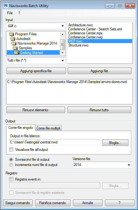

  1. In Navisworks, fare clic sulla scheda Inizio > gruppo Strumenti > Batch Utility .
  2. Nella finestra di dialogo Batch utility di Navisworks, creare un elenco di file di progettazione da convertire tramite le opzioni contenute nella sezione Input:
    • Selezionare l'unità e la cartella in cui si trovano i file di progettazione. Una volta selezionato il percorso, filtrare i file di progettazione visualizzati a destra tramite il menu Tipo di file. Il menu contiene l'elenco di tutti i formati file attualmente supportati.
    • Sono disponibili due metodi per la selezione dei file da convertire. È possibile fare doppio clic sui file per aggiungerli all'elenco di conversione. In alternativa, è possibile fare clic sul pulsante Aggiungi specifica file. In tal modo Navisworks eseguirà la conversione dei file contenuti nella cartella selezionata. I file che verranno convertiti sono determinati in base all'opzione selezionata nel menu Tipo di file.
  3. Se si desidera aggiungere un numero di quattro cifre in coda al nome file, selezionare il pulsante di opzione Incrementa nomi file di output. Per default, i file di cui si esegue l'output vengono sovrascritti.
  1. Fare clic sul pulsante Esegui comando.
