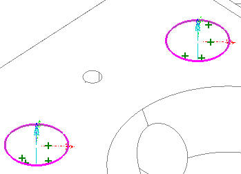

Selezionare la scheda Nuvola di punti > pannello Visualizza > Modalità Geometria-Punto > Centri sonda per mostrare il centro sonda per i punti misurati.
Le posizioni dei centri sonda sono visualizzate come crocette su tutte le feature visualizzate nella Vista CAD. Ad esempio:
