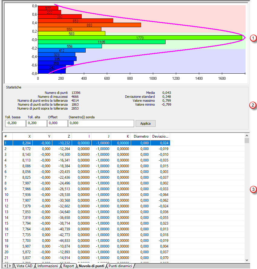

Utilizzare la scheda Nuvola di punti della finestra grafica per visualizzare informazioni sull'elemento Nuvola di punti selezionato nella sequenza di ispezione.
Quando la nuvola di punti è proiettata sul modello CAD, la scheda visualizza le voci seguenti:
Grafico: visualizza la distribuzione delle deviazioni dalla superficie CAD. Utilizzare il pannello Opzioni vista grafica nella scheda Vista per ingrandire e ridurre il grafico.
Statistiche: visualizza informazioni sulla nuvola di punti e il numero di punti sopra, entro e sotto la tolleranza. Per modificare le tolleranze, l'offset di superficie o il diametro della sonda della nuvola di punti, inserire nuovi valori nelle caselle pertinenti e fare clic su Applica.
Tabella: elenca l'identificatore unico (#), la posizione (X, Y, Z), il vettore normale (I, J, K), il Diametro della sonda e la Deviazione dalla superficie CAD di ogni punto.
In base alle impostazioni di default, la tabella è ordinata in base all'identificatore punto (#). Per ordinare i punti utilizzando un'altra colonna, fare clic sull'intestazione, quindi fare clic per ordinare i punti in ordine decrescente; fare clic due volte per ordinare i punti in ordine crescente.
