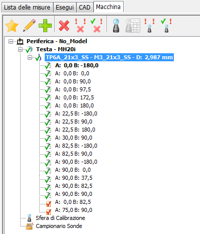

Quando si connette il documento a una macchina CNC, PowerInspect verifica che la testa sonda e le sonde specificate nella sequenza di ispezione siano disponibili sul dispositivo di misurazione. Inoltre verifica che tutte le posizioni della sonda specificata siano calibrate. I dettagli sono visualizzati nella scheda Macchina:
È necessario calibrare le posizioni non calibrate (indicate da
) prima di eseguire l'ispezione nel dispositivo di misurazione. Se PowerInspect viene connesso al dispositivo di misurazione utilizzando:
per calibrare tutte le posizioni non calibrate nel dispositivo di misurazione.
Se sono stati usati nomi differenti per gli assiemi sonda nell'I++ Server, fare clic sul pulsante Sincronizza
nella barra degli strumenti e utilizzare la finestra di dialogo Abbinamento sonda I++ per abbinare gli elementi non disponibili a quelli presenti nell'I++ Server.
