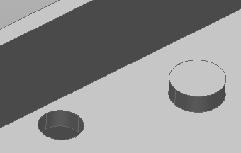

Utilizzare la barra degli strumenti Scala per scalare la faccia di un solido selezionato:
- Selezionare un solido. Ingrandire e ruotare il modello in modo che le facce del solido siano visibili chiaramente:

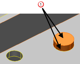

- Selezionare le facce da scalare
