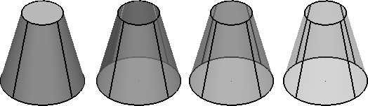

    • 0.25 imposta il 25% di trasparenza per gli oggetti selezionati.
    • 0.5 imposta il 50% di trasparenza per gli oggetti selezionati.
    • 0.75 imposta il 75% di trasparenza per gli oggetti selezionati.
L'utilizzo delle diverse impostazioni di trasparenza determina i seguenti risultati:
