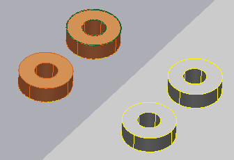

Un esempio di specchiatura di una faccia del solido

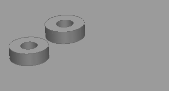

  1. Selezionare il solido. Ingrandire e ruotare il modello in modo che le facce del solido siano visibili chiaramente:
  2. Selezionare le facce da specchiare .

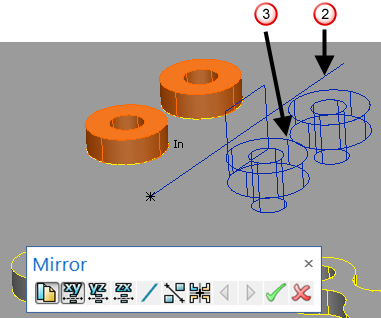

  3. Fare clic sulla scheda Modifica > riquadro Trasforma > Specchia per visualizzare la barra degli strumenti Specchia:
  4. Fare clic su . Il cursore passa a .
  5. Fare clic per definire il punto iniziale del piano di specchiatura. Mentre si sposta il mouse, sono visualizzati la linea e gli oggetti specchiati.
  6. Fare clic per definire il punto finale del piano di specchiatura. Il piano di specchiatura è visualizzato con un'anteprima dell'oggetto specchiato .
  7. Fare clic su per aggiornare il modello.
  8. Fare clic su per chiudere la barra degli strumenti.
