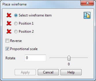

L'opzione Posiziona consente di posizionare una curva tra due punti su un singolo oggetto o su oggetti separati. La curva è copiata da un elemento wireframe selezionato.
Per posizionare wireframe tra due punti:
Due punti sono visualizzati sul wireframe selezionato ed è visualizzata la finestra di dialogo Curva di posizione:
È possibile usare una curva aperta o linea qualsiasi.
L'esempio seguente mostra la curva ruotata di -90
