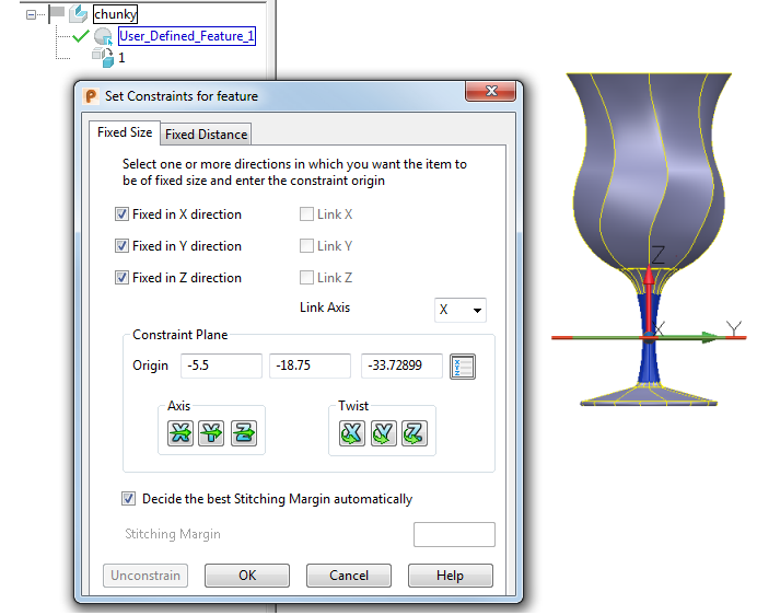

  1. Definire le superfici dello stile come feature definita dall'utente.
  2. Utilizzando la finestra di dialogo Imposta vincoli per la feature, aggiungere un vincolo Dimensioni fisse nella feature definita dall' utente in direzione X, Y e Z, spostando la coordinata Z dell'origine del Piano di vincolo su -33,72899.

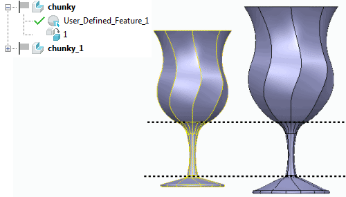

  3. Scalare il bicchiere da vino in modo uniforme secondo un fattore di 1,2
    Il corpo del bicchiere da vino è scalato, ma lo stelo del bicchiere è delle stesse dimensioni dell'originale.
