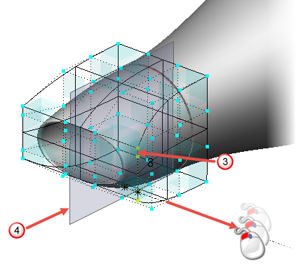

    Una gabbia è visualizzata attorno all'oggetto selezionato, orientata con il piano di lavoro attivo:
  3. Inserire il Numero di punti gabbia desiderato per ogni asse:
    In alternativa, per usare lo stesso numero di punti in ogni asse, fare clic sul pulsante e inserire un valore in una delle caselle sugli assi. Fare clic in una casella differente o premere il tasto Invio per aggiornare i campi. La gabbia è aggiornata per riflettere i nuovi punti.
    Nota: Il Numero di punti gabbia non può essere modificato mentre è eseguito un morfismo.
  4. Per modificare la rotazione della gabbia, fare clic sul pulsante Visualizza il piano di lavoro. Sono visualizzati il piano di lavoro della gabbia e la finestra di dialogo Piano di lavoro. Trascinare il piano di lavoro o modificare le caselle nella finestra di dialogo Piano di lavoro per ruotare la gabbia.
    Nota: Non è possibile modificare la rotazione della gabbia mentre è in corso un morfismo.
