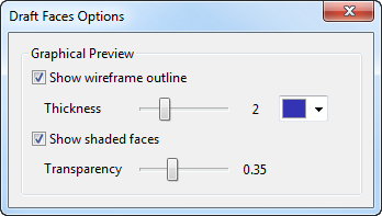

Finestra di dialogo Opzioni di Sforma facce
Usare le opzioni di questa finestra di dialogo per definire la modalità di visualizzazione dell'anteprima grafica.
  1. Usare Mostra contorno wireframe per specificare se visualizzare o meno il contorno wireframe delle facce di sformo.
  2. Usare il dispositivo di scorrimento Spessore per specificare lo spessore della grafica wireframe.
  3. Usare l'elenco a discesa per specificare il colore del wireframe.
  4. Usare Mostra facce ombreggiate per specificare la modalità di visualizzazione delle facce di sformo.
  5. Usare il dispositivo di scorrimento Trasparenza per specificare la trasparenza delle facce ombreggiate.
