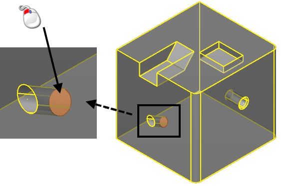

- Selezionare le facce da spostare.
- Fare clic sulla scheda Modifica > pannello Trasforma > Sposta. È visualizzata la barra degli strumenti Sposta.
- Fare clic su
La barra degli strumenti è aggiornata per riflettere la selezione.

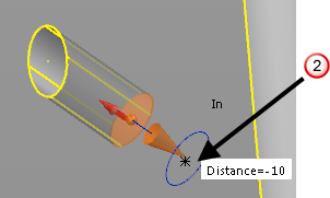

- Selezionare la geometria che si desidera usare
La direzione dello spostamento è allineata alla normale della geometria in quel punto. La strumentazione grafica indica la direzione di spostamento.
- Inserire un valore nella barra degli strumenti per specificare la distanza di spostamento, oppure fare clic e trascinare la strumentazione per specificare la nuova posizione
Suggerimento: È possibile spostare la strumentazione solo lungo la direzione di spostamento specificata. La descrizione del comando Distanzasi aggiorna mentre si trascina la strumentazione.
