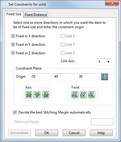

Viene visualizzata la finestra di dialogo Imposta vincoli per solido.
- Usare la finestra di dialogo per specificare vincoli di scalatura.
È possibile definire i vincoli di scalatura in uno dei seguenti modi:
- Dimensioni fisse - Usare questo metodo per selezionare le direzioni che devono restare immutate dopo la scalatura.
- Distanza fissa - Usare questo metodo per mantenere la posizione relativa di due solidi o due feature definite dall'utente.
