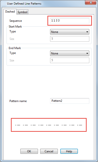

Usare la scheda Tratteggiata della finestra di dialogo Pattern linea definiti dall'utente per creare pattern linea tratteggiati:
Sequenza - Inserire le sequenza giù e su della penna. Per esempio, 1 1 3 3 crea un pattern in cui la penna è giù per 1 unità, su per 1 unità, giù per 3 unità e su per 3 unità. Questo pattern è ripetuto nella linea.
Marcatore iniziale e Marcatore finale - Aggiunge un marcatore all'inizio e alla fine della linea.
Tipo - Selezionare il marcatore che si desidera aggiungere alla fine del pattern linea. Nell'elenco sono presenti dei marcatori standard, oltre a tutte le definizioni simbolo memorizzate nel modello. Le definizioni simbolo sono precedute dal prefisso *. Ciò aiuta a distinguere tra i contrassegni standard e quelli definiti dall'utente.
Dimensioni - Specifica le dimensioni del marcatore.
Nome pattern - Inserire un nome specifico per il pattern linea.
La finestra grafica mostra il pattern linea mentre lo si definisce.
OK - Crea il pattern linea e lo aggiunge al Selettore pattern linea. Un nuovo stile è inoltre creato usando questo pattern e gli viene assegnato un nome di default.
