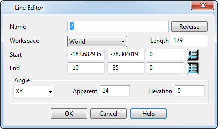

Usare questa finestra di dialogo per modificare una linea.
Nome - Visualizza il nome della linea selezionata. È anche possibile usarla per modificare il nome.
Inverti - Fare clic su questo pulsante per invertire la linea in modo che le coordinate iniziali diventino quelle finali e le coordinate finali quelle iniziali.
Lunghezza - Inserire la lunghezza della linea. Se si modifica la lunghezza esistente, la fine della linea si sposta per aumentare o diminuire la lunghezza.
Inizio - Modifica le coordinate iniziali della linea.
Fine - Modifica le coordinate finali della linea.
Angolo - L'angolo della linea è definito in termini di angoli apparenti e di elevazione del piano selezionato.
- Usare il selettore del piano per modificare il piano selezionato.
Apparente - L'angolo apparente è misurato tra la proiezione della linea sul piano selezionato e un asse del piano
. L'asse usato è l'asse X se il piano selezionato è XY, Y se il piano selezionato è YZ e Z se il piano selezionato è ZX.
Elevazione - L'angolo di elevazione è misurato tra la linea e la proiezione della linea sul piano selezionato
OK - Salva le modifiche e chiude la finestra di dialogo.
Annulla - Chiude la finestra di dialogo senza salvare le modifiche.
