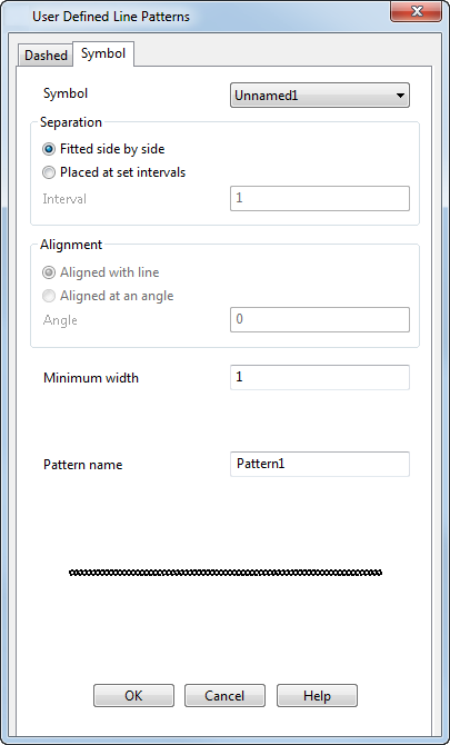

Utilizzare la scheda Simbolo della finestra di dialogo Pattern linea definiti dall'utente per utilizzare una definizione di simbolo per definire un pattern linea. Per usare questa pagina della finestra di dialogo occorre disporre di una definizione del simbolo nel modello.
Simbolo - Contiene l'elenco delle definizioni del simbolo nel modello. Selezionare il nome della definizione del simbolo.

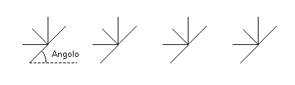

Il seguente simbolo è usato per dimostrare l'effetto di ogni opzione:
Adattato lato a lato - Adatta il simbolo lato a lato nel pattern linea.
Posizionato a intervalli impostati - Posiziona il simbolo all'intervallo specificato nel pattern linea.
Allineato con linea - Allinea la base del simbolo alla linea.
Allineato ad un angolo - Inclina il simbolo allangolo specificato relativamente allo spazio di lavoro corrente.
Larghezza minima - Specifica la larghezza del simbolo nel pattern linea.
Nome pattern - Inserire un nome specifico per il pattern linea.
La finestra grafica mostra il pattern della linea mentre lo si definisce.
OK - Crea il pattern linea e lo aggiunge al selettore pattern linea. Un nuovo stile è inoltre creato usando questo pattern e gli viene assegnato un nome di default.
