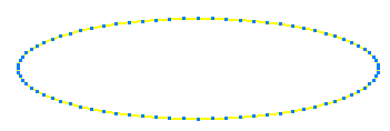

Sono quindi visualizzati i punti sull'ellisse:
Per utilizzare le opzioni di modifica della curva, selezionare l'ellisse per visualizzare la scheda Strumenti curva.
