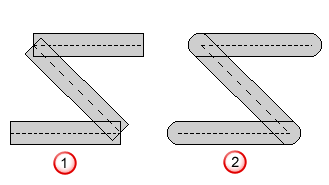

È possibile usare la giustificazione della linea per produrre spigoli aguzzi per le caselle quadrate. Tuttavia, per gli spigoli non ortogonali, la giustificazione a sinistra, a destra e al centro non produce spigoli nitidi. Usare invece l'opzione sulle estremità arrotondate per risolvere questo problema:
Estremità quadrate.
Estremità arrotondate.
Le linee sulla destra hanno estremità arrotondate. Esse sono giustificate al centro e producono spigoli molto più nitidi rispetto alle linee dalle estremità quadrate sulla sinistra.

disegna estremità arrotondate su linee selezionate. Tutte le linee dalle estremità arrotondate sono giustificate al centro. I loro punti finali sono all'interno dei raggi finali, come mostrato qui di seguito.
