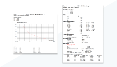

Analisi sismica per il Canada
L'attuale norma canadese NBCC 2015 viene implementata per l'analisi sismica.
L'implementazione include due metodi con parametri aggiornati per l'analisi dei metodi e note complete per il calcolo dell'analisi.
