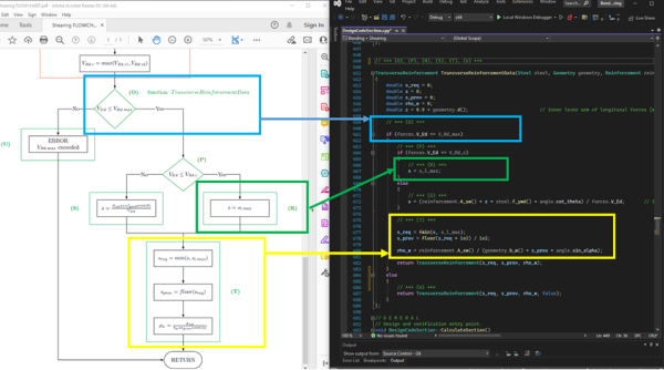

- I nuovi esempi e le relative esercitazioni includono la descrizione della logica di progettazione e ingegnerizzazione con riferimenti al codice software di lavoro (vedere l'immagine precedente). I manuali includono anche esempi di verifica risolti dal punto di vista analitico e file RTD.
