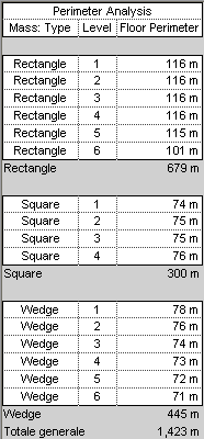

L'abaco mostra le quote lineari totali, in base ai perimetri combinati dei pavimenti di massa. Utilizzare queste informazioni per calcolare una stima dei costi di costruzione del progetto.
Nota: I valori del perimetro includono l'intero perimetro di ogni pavimento di massa, anche quando i pavimenti di massa in massa unite e adiacenti si sovrappongono.
