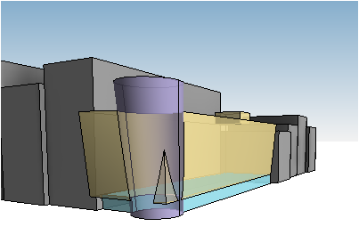

Gli studi volumetrici consentono di eseguire molteplici operazioni.
- Creazione di istanze di masse locali o basate su famiglia che sono specifiche delle singole varianti di progetto.
- Creazione di famiglie di masse che rappresentano le forme associate ai volumi dell'edificio utilizzati di frequente.
- Variazione di materiali, forme e relazioni tra le masse che rappresentano i componenti principali di un edificio o di un complesso utilizzando le varianti di progetto.
- Rappresentazione astratta delle fasi di un progetto.
- Studio della conformità alla zonizzazione, visivamente e numericamente, relazionando una massa dell'edificio proposta al rapporto tra il volume di zonizzazione e l'area di pavimento.
- Assemblaggio di varie masse complesse da una libreria di famiglie di masse predefinite.
