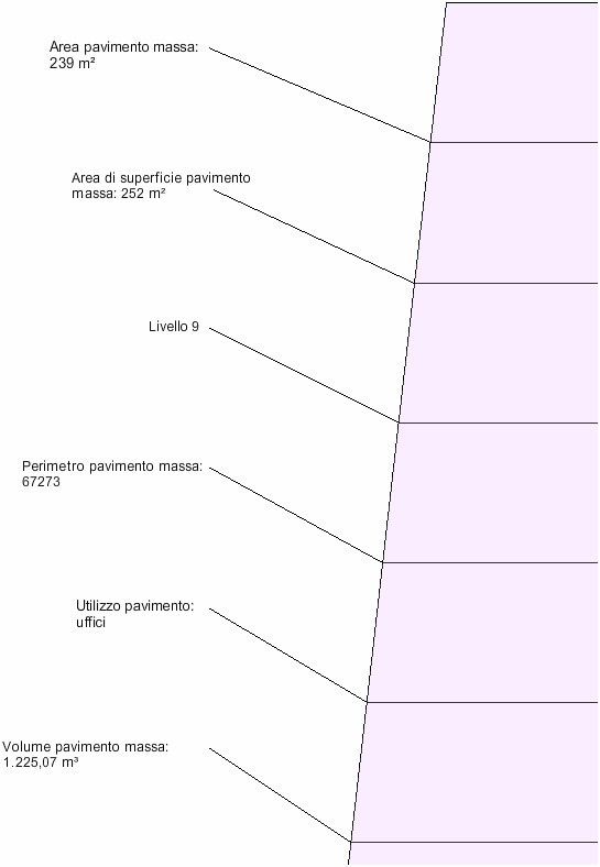

Nelle viste 2D è possibile assegnare etichette ai pavimenti di massa creati. Le etichette possono contenere informazioni su area, area della superficie esterna, perimetro, volume e utilizzo di ciascun pavimento di massa.
Se si modifica la forma della massa, le etichette vengono aggiornate con i cambiamenti.
È possibile assegnare etichette ad elementi nelle viste 2D, tra cui le viste di pianta, sezione e prospetto, ma non nelle viste 3D.

In Revit vengono fornite le famiglie Mass Floor Tag e M_Mass Floor Tag. Tali etichette forniscono informazioni sull'uso e sulle unità quadrate per pavimento di massa e si trovano nella seguente cartella:
%ALLUSERSPROFILE%\Autodesk\RVT 2024 Release\Libraries\<lingua e impostazioni internazionali>\Annotazioni
Per visualizzare altri parametri in un'etichetta di pavimento di massa, creare una famiglia di etichette che includa le informazioni desiderate, come illustrato.
Etichette di esempio per i pavimenti di massa
