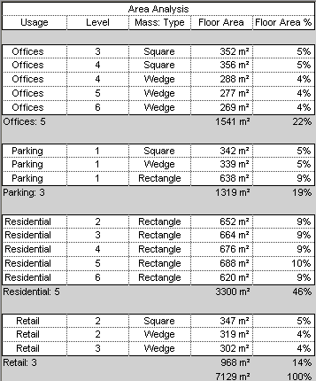

- Nell'abaco, assegnare un utilizzo a ciascun pavimento di massa.
Immettere il testo nella colonna Utilizzo in corrispondenza di ogni livello. Dopo avere immesso i valori iniziali, per le rimanenti righe è sufficiente fare clic nel campo per selezionare un valore dall'elenco.
Ordinare e calcolare i totali parziali dell'abaco in base all'utilizzo, come mostrato di seguito.

L'abaco viene aggiornato in modo da ordinare le righe e calcolarne i totali parziali secondo le impostazioni selezionate. Esso mostra la percentuale di area di pavimento destinata a ciascun utilizzo, nonché le unità di misura al quadrato.
