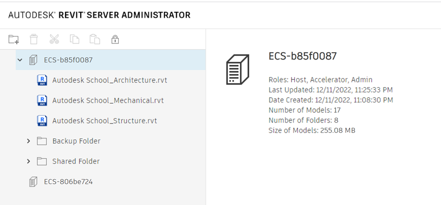

Nel riquadro sinistro di Revit Server Administrator è presente una struttura ad albero modificabile: il livello superiore mostra tutte le istanze di Revit Server elencate nel file RSN.ini nell'istanza di Revit Server in cui è in esecuzione Revit Server Administrator. Il riquadro destro mostra informazioni dettagliate sull'host selezionato e identifica quali altri ruoli potrebbero essere abilitati su di esso.

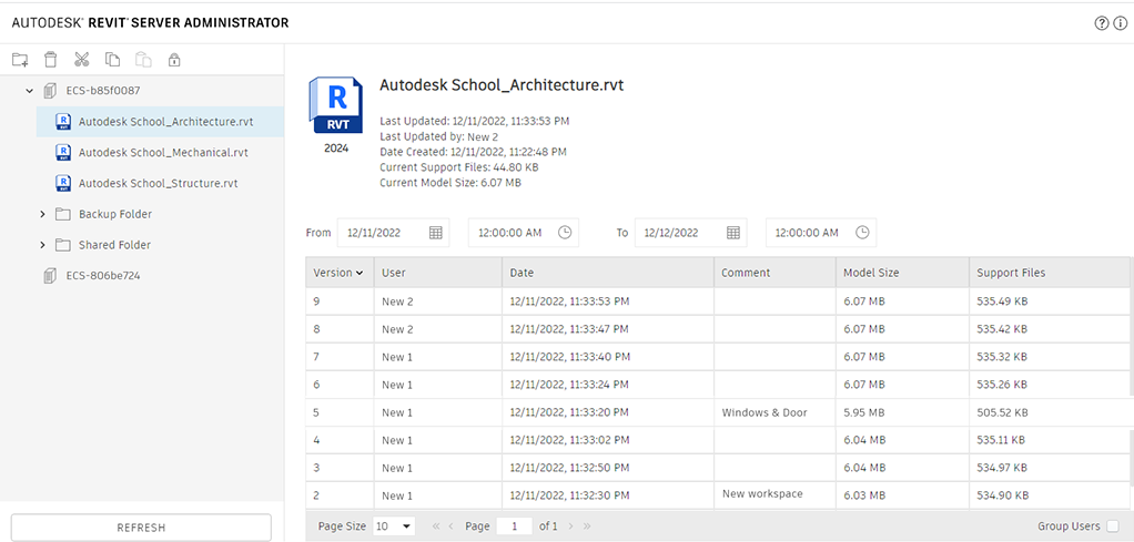

Quando si seleziona un modello nella struttura ad albero, nel riquadro destro viene visualizzata una cronologia delle modifiche inviate, inclusi tutti i commenti inseriti dai membri del team, come illustrato di seguito. Si può inoltre utilizzare il filtro dati per visualizzare solo gli elementi compresi nell'intervallo di date specificato.
