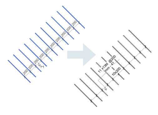

- Quotare gli insiemi di armature negli elementi strutturali inclinati rispetto alla vista (ad esempio una rampa inclinata in una vista di pianta). Gli insiemi di armature possono essere di forma libera o definita e devono essere composti da barre parallele a segmento singolo, con o senza ganci.

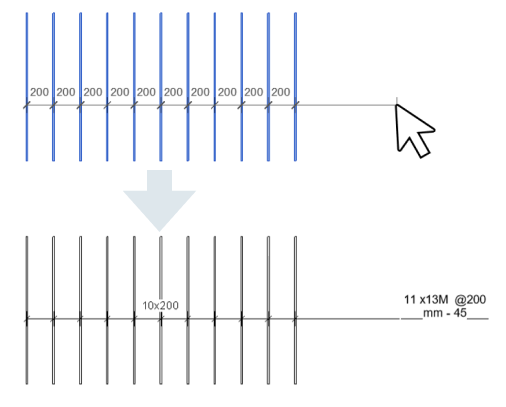

- Posizionare etichette automaticamente: per posizionare automaticamente etichette di annotazione di più armature, assicurarsi che l'opzione
(Seleziona posizione) sia disattivata nella scheda Annota
gruppo Etichetta
(Di più armature)
Modifica | Annotazione allineata di più armature
gruppo Etichetta.

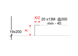

- L'etichetta viene posizionata automaticamente al di sopra o a sinistra della linea di quota, in corrispondenza dell'offset specificato, quando si fa clic all'interno della linea per posizionarla:
- In alternativa, l'etichetta viene posizionata automaticamente nella posizione in cui si fa clic, quando si fa clic all'esterno della linea di quota per posizionarla:
Suggerimento: Spazio per invertire l'etichetta su entrambi i lati della linea di quota.
