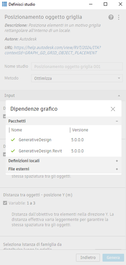

Per accedere alla finestra di dialogo Dipendenze grafico
Accedere al menu Opzioni studio nella finestra di dialogo Crea studio e selezionare Visualizza dipendenze grafico.
Utilizzo della finestra di dialogo Dipendenze grafico
Le dipendenze del grafico verranno elencate nella finestra di dialogo Dipendenze grafico, ordinate sotto le intestazioni:
- Pacchetti: raccolte di nodi personalizzati che estendono le funzionalità di Dynamo.
- Definizioni locali: file specifici di Dynamo corrispondenti ai nodi personalizzati locali e ai pacchetti locali.
- File esterni: documenti esterni nello spazio grafico, ad esempio immagini o file di testo.
Oltre al nome e alla versione, ogni dipendenza è accompagnata da un'icona:
- Un segno di spunta indica che la dipendenza è installata.
- Una X indica che la dipendenza manca e deve essere installata.
- Un avviso indica che nella dipendenza installata si ha una mancata corrispondenza della versione. Il grafico potrebbe ancora essere eseguito, ma in caso di problemi, provare ad installare la versione della dipendenza corretta in Dynamo.
